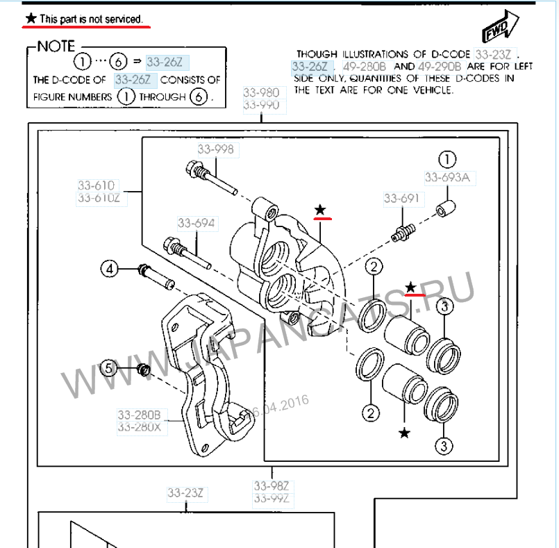

Так же порвался пыльник переднего правого суппорта, набилось туда всякого и один из цилиндров заклинило.
По итогу сервис(неофициалы) говорят нужно менять поршень тормозного суппорта.
Помогите разобраться вот в чем:
Экзист завален ремкомплектами, но! japancats.ru говорит о том, что поршень в ремкомплект не входит.
Отдельно оригинальный поршень купить нельзя. Можно купить новый суппорт(сейчас говорят от 600 евро).
Можно купить поршень производителей FRENKIT или Febest.
Скажите, на сколько надежна замена указанными поставщиками? Нужно ли будет в данном случае покупать ремкомплект?
Не лучше ли купить б\у суппорт на разборке?
Асто - СХ-7, рестайл.

Febest ставили.Проблем не возникало.

В прошлом годе менял, подошли от Тойоты Прадо помоему - точно не помню - но Тойотовские точно

Bishop61rus, за бу в хорошем состоянии

Менять целиком или распотрошить его ради цилиндра?

Скажите, ремкомплект для замены поршня нужен?

Именно суппорт целиком? Б\у? какого года?

08 г 2,3t c перевертыша целиком каждый по 3р
