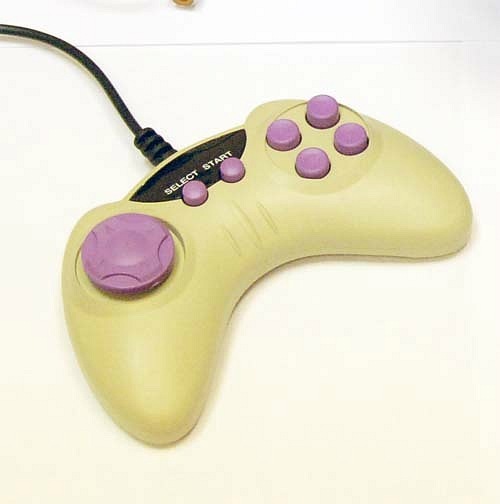

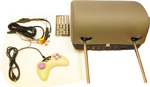

Подголовники рекомендовал бы плеервоксовские. Хорошо показывают, вменяемый внешний вид, в комплекте идут с встроенным ДВД и примитивной но забавной игровой приставкой и джойстиком. Ребетня останется очень довольна.

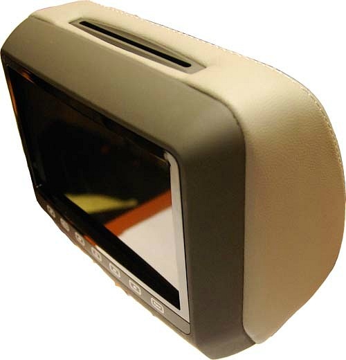

Розничная стоимость мониторов в подголовник равна 11 тыс. рублей за штуку.
Подробности стоимости установки вы можете узнать позвонив мне по указанному выше телефону
Выглядят они вот так:
