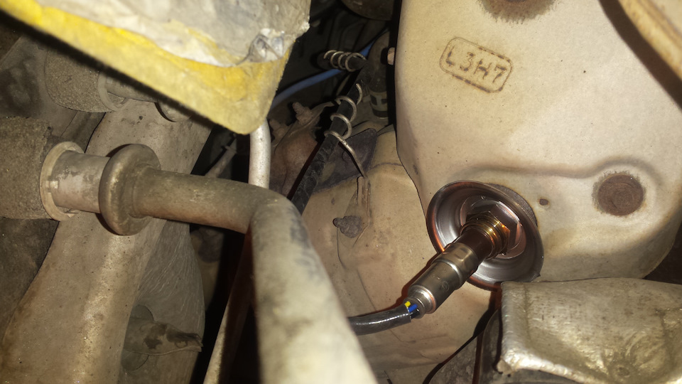

но тогда бы она троила ?

ты имеешь ввиду если постоянно начнет дергаться ?
да, обороты буду прыгать, авто будет дергаться и тупить
Старый 13.02.2018, 13:08   #1363
Семён 163 rus, первая лямбда умерла, ИМХО. Фишку ее скинуть, поздить, если дерганья пропадут, то она.

а где именно фишку снять с самой лямбды или от туда куда проводок уходит

Семён 163 rus, фишки проще найти, если от самой первой лямбды по проводу проследить:
Отсюда: [Ссылки доступны только зарегистрированным пользователям. Регистрируйся тут...]
Фишки лямбды можно достать из под капота, они примерно под бачком тормозной жидкости, надо будет снять акуммулятор и площадку аккумулятора чтоб подлезть
после отключения имей ввиду,загорится чек, тк система её не будет видеть

так он у меня и так сейчас горит!!! и еще сегодня заметил газу дал хорошо и он замигал
может машинке надо дать хорошенько просраться только погода особо не позволяет

да есть такая мысль залить 100 и дать просраться
