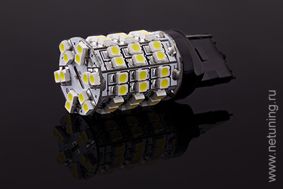

Говорите, со светодиодными все ок? Какие ставите?
Спасибо за совет.

Вес репутации: 20 Phil is a jewel in the roughPhil is a jewel in the roughPhil is a jewel in the rough
вот такие [Ссылки доступны только зарегистрированным пользователям. Регистрируйся тут...]
либо такую [Ссылки доступны только зарегистрированным пользователям. Регистрируйся тут...]

У меня вот такие на стоп-габаритах. Работают как родные, только светят поярче.

Поставь сразу светодиоды и о проблеме забудешь,если не поставить то через какоето время опять прогорят

Где фотки,я тут с вами голову сломал ,какие брать?-вариантов кучу наговорили,или нет разницы,да и ценники какието разные?
Добавлено через 4 минуты 45 секунд
Какие лучше ставить? Красные или Белые?
