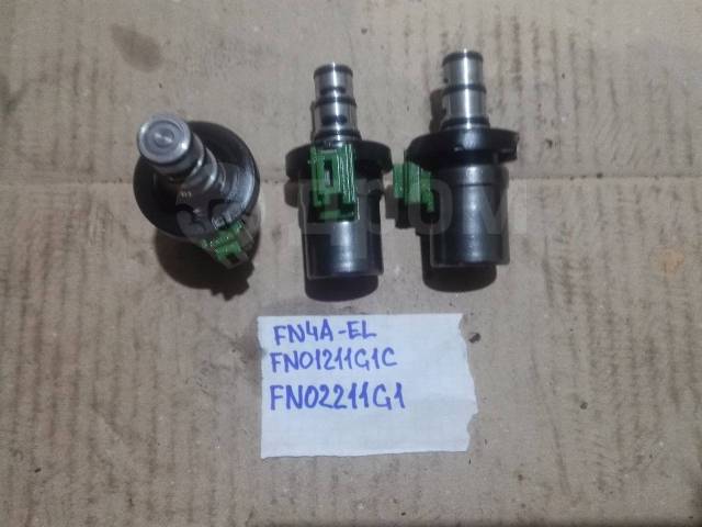

За новый то привлекательно. Я буду иметь в виду. Но все таки сначала вскроем мой, поменяем клапан и посмотрим. Ошибка одна и та же у меня возникает, на один клапан. Не плавает. Да и коробка, когда без ошибки, работает идеально. Если что, обращусь

pvictor, обязательно скурпулёзно сфотографируйте свой со всех сторон. Блоки гидравлики менялись, новый блок с старыми мозгами не дружит без переборки АКПП и замены некоторых частей.
Картинка 10 - новый, 11 - старый.
У всех как правило старый.
А есть ещё и такой, тоже старый (чуть другие клапана):

На CX-7/CX-9 небыло смены гидроблока, только на LandRover и Volvo с 11го года пошел другой гидроблок с автонейтралью. И один вместо друго не встанет, там соленоидов меньше, ну и мозги соответственно другие.

Nic Dandy, вполне вероятно, потому как новые блоки стали внедряться только в 2011 году, когда циксы уже снимали с производства. А что скажете про разные по цвету клапана (от цвета, вернее от номера, конечно, но по цвету проще различить), почему происходили изменения в блоке? Акпптрансмишн продает разные клапана для этих блоков, хотя визуально они идентичны.

По цвету фишки вы имеете в виду? По цвету отличаются клапана увличичивающие и уменьшающие давление клапана, полярность у них разная.
В новом блоке добавлена принудительная нейтраль, когда при простое определенное время акпп переключается на нейтральную передачу автоматически.

Но основные соленоиды (C,D,E и пр) одинаковые же? Не надо искать конкретно С например?
Добавлено через 3 минуты 35 секунд
Вот это не они?
Добавлено через 27 минут 12 секунд
По вашим картинкам смотрю, что А и В с боковым креплением. А остальные вроде одинаковые все. Но какие то другие, чем на фото, которое я загрузил. Или оно как то во внутрь ставятся
