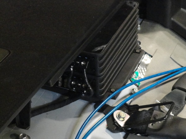

Мы убираем совсем выносной усилитель BOSE, подключаем заднюю акустику непосредственно к внутреннему пионеровскому усилителю через кроссоверы. Фронтальную акустику берем лучшего качества штучно. Подключаем би-ампингом через четырех канальный усилитель с выносным процессором ДСП для наиболее точной настройки.

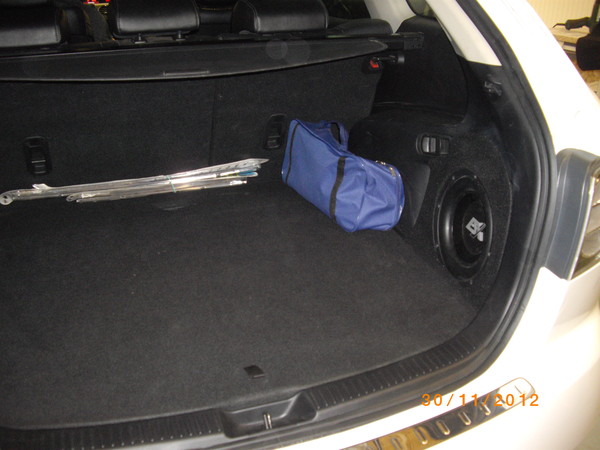

В багажнике устраиваем два корпуса стелс, в них помещаем сабвуферы. Каждый саб подключается на свой моноблок.
По итогу должны были получить очень качественно играющий фронт, бумажную подзвучку в полную полосу ну и плотный бас.

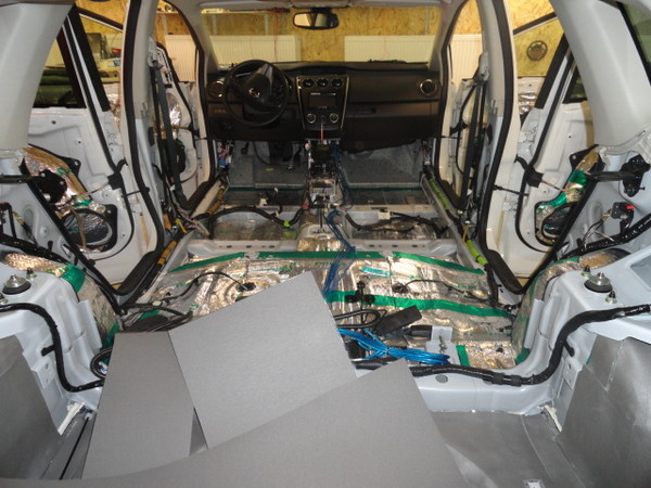

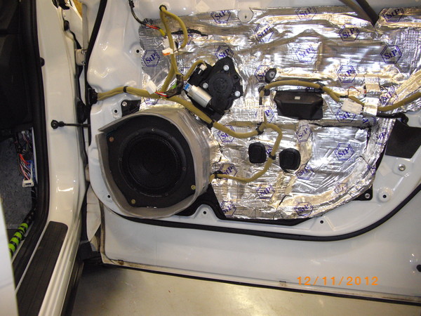

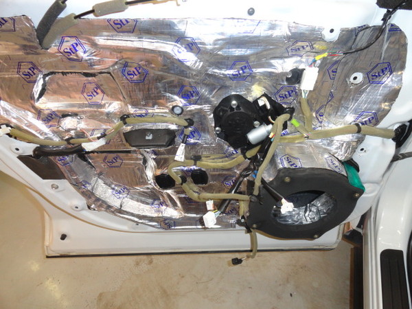

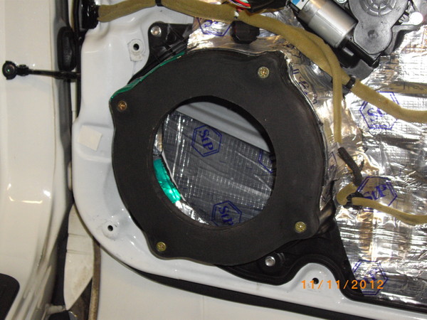

Начинаем конечно же с шумоизоляции:
Готовим места для установки акустики. Усиливаем переборки. Особое внимание к задней стенке. Для того, чтобы хорошо отрабатывала басовая секция, берем МДФ по-толще.

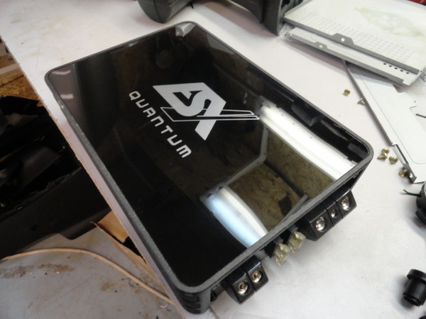

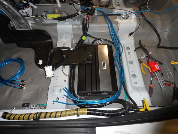

Для фронтальной акустики выбран усилитель Airtone, четырехканальный с процессором. В нем есть возможность не только вытягивать звук, но и резать по всему диапазону и вверх и вниз, плюс вносить временные коррекции, чего нет в пионеровской голове.

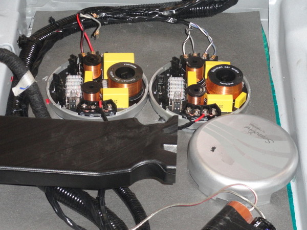

Для подключения задней акустики выбрали готовые кроссоверы от рейнбоу. Соответственно, кроссоверы и усилитель для фронтальной акустики расположили под передними сидениями.
В качестве сабовой группы выбрали связки из динамиков и моно-усилителей ESX.Моноблоки в первую очередь выбирались таким образом, чтобы они могли уместиться на месте штатного бозешного усилителя.
Что, характерно, мы смогли оставить домкрат на штатном месте.

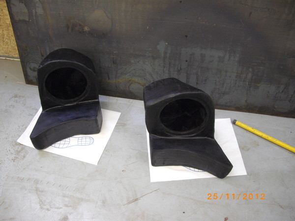

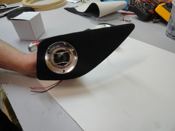

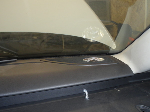

В заключении работ по салону сделали подиумы под ВЧ компоненты. Ну и довели до ума рамку магнитолы.
Рамку окрасили матом, получилось очень точное повторение структуры передней консоли.

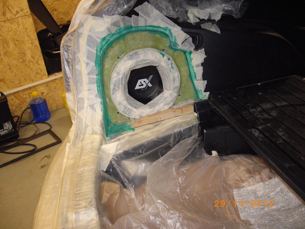

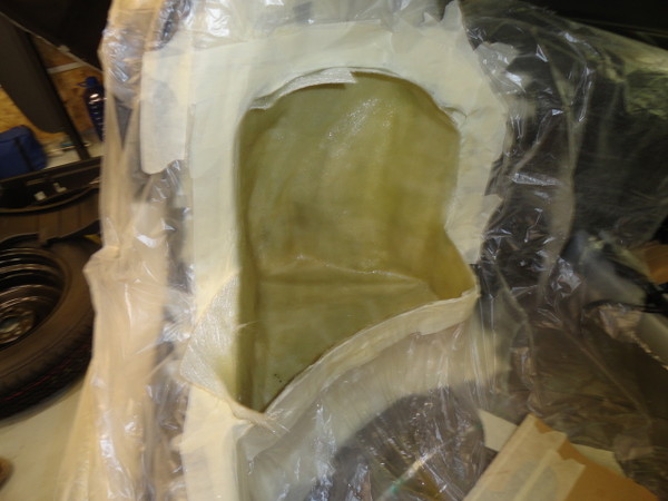

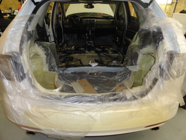

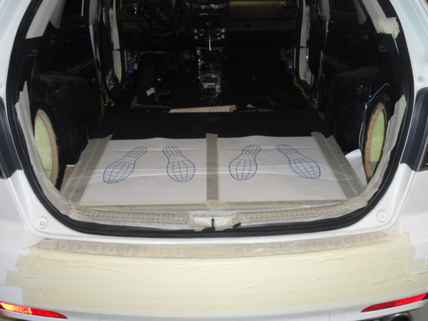

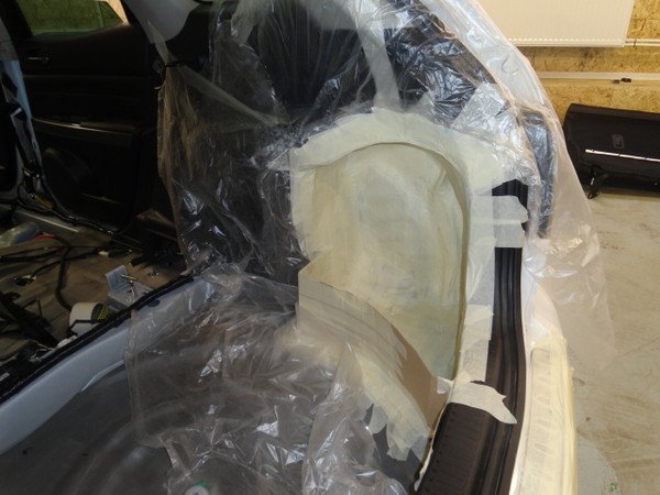

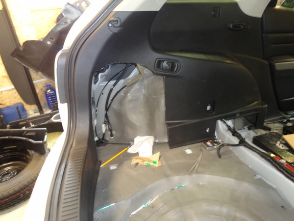

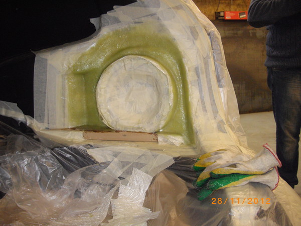

Теперь о багажнике. Ниши в крыльях маловаты для установки нормальных сабвуферов. Пришлось немного оттяпать места в нижней части.
Сначала отрезали пластик, так сказать сожгли мосты...

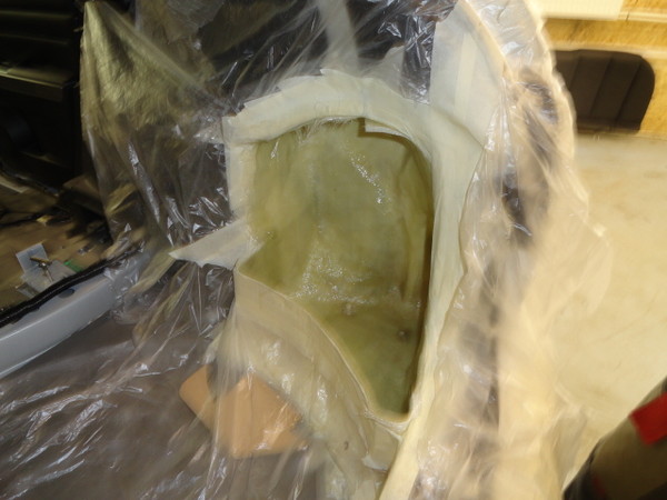

Затем из ПВХ и картона склеили модель для выклейки. Соответственно, модель слой за слоем превращается в стенки корпуса саба.
Затем те же самые манипуляции нужно провести из смолы и стеклорогожи с передними стенками. Вот что в результате выходит....
За тем со всей конструкции снимаются фальш-панели, тоже из стекловолокна и шпаклевки.

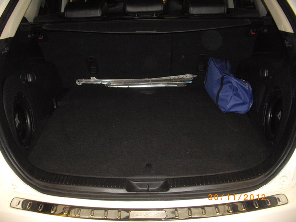

Как видно из последнего фото, места в багажнике не уменьшилось, что и хотелось получить по итогу.
Результатом в-общем доволен. Звук хороший. Стас-владелец доволен.

Давайте обратим внимание на фото шумоизоляционных работ передних дверей.
Если присмотреться то покрытие материалами в честных пару слоев. В некоторых местах толщина больше необходимого. Основная причина- желание достичь минимально возможной границы раздела мидвуфера и сабвуфера. В данном конкретном автомобиле рабочая частота 70 герц при крутизне спада в 12 децибелл на октаву! Для двух компонентной АС, у которой в паспорте технического изделия заявленные характеристики завода производителя ниже данных после испытаний- результат сам по себе значительный. Давайте не будем забывать что машина это утилитарное средство по перевозу тела владельца из точки А в точку Б и никак не театр мультимедийных действий, гонку вооружений устраивать не надо, но опыт и стаж позволил установщиков позволил заявить, что полученные характеристики весьма и весьма внушительны.
Итак, как резюме, акустическая шумоизоляция дверей в купе с установкой АС на проставочные кольца увеличенной толщины необходимы для выполнения следующих важных условий( Профессиональные требования к АС в рамках международных соревнований по качеству звучания)
- Минимально возможная частота воспроизведения мидвуфера.
-Полное удаление паразитных резонансных откликов несущей конструкции двери и её составляющих деталей во всей воспроизводимой полосе частот.
- Максимально возможная концентрация басового регистра в р-не передних пассажиров с локализацией баса на звуковой сцене в зависимости от записи музыкального материала.

Стоит обратить внимание на материал отделки подиумов под водительским стеклом.
Изначально мы хотели реализовать прямое излучение ВЧ звена непосредственно в лицо слушателям, но к сожалению физический размер твиттеров не позволил это сделать в рамках штатных мест. Исходя из этого условия было решено поднять частоту раздела твиттера и мидвуфера до 4х тысяч герц, несколько прибрать мощность ВЧ дабы избежать эффекта стоячей волны и резкой привязки звучания к месту установки, вредоносной локализации так сказать. Фазу также пришлось поменять. А отражение резонирующих волн компенсировать применением дорогого отделочного материала- Алькантары(искусственной замши) а не кожи примененной на торпедо. Эти нюансы заставили уйти прослушивающиеся неточности.
