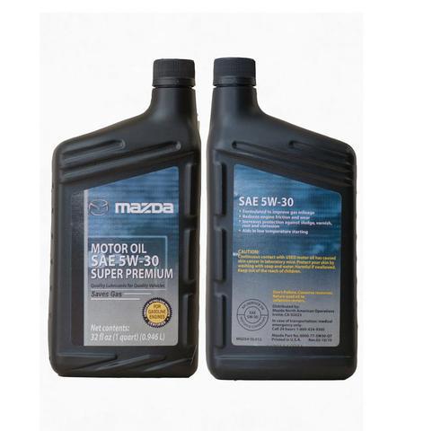

А вот такое масло ктото заливал в cx-7 2.3 ? Оно вообще подходит в неё или нет?
MAZDA Super Premium SAE 5w30

Для того чтобы понять подходит или нет, надо знать параметры масла минимум, КВ100, TBN, TBA, HTHS, Ca, Zddp, содержание золы. Ну или хотя бы допуски.
Я так понимаю это американского производства масло. Кроме API SN ничего нет.

[QUOTE=aXXXel;343974]А вот такое масло ктото заливал в cx-7 2.3 ? Оно вообще подходит в неё или нет?
Трансмиссионку в МКПП вот в таких бутылях заливал на Мазде 3.
Не понравилось, заменил.

aXXXel, это оригинальное масло для американского рынка. Конечно подходит.
после прочтения веток
не взялся бы вот так однозначно отвечать...

DemonDL, я написал - подходит. А использовать или нет, каждый сам решает.
