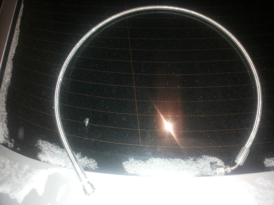

Вот, кстати, чел [Ссылки доступны только зарегистрированным пользователям. Регистрируйся тут...] (в оплетке!) вместо штатной и спокойно езит:
Главное, чтобы нашлась такая у РВДшников.

IDKFA, это гибкая трубка маслоподачи?

dima_ace, да, на Ебее куча предложений, даже с фильтрами посередине, но цена негуманная, штатная трубка дешевле.
У меня стоит кастомная трубка. Цена ее получается не гуманная изза дорогущих фирменных фитингов, только одни фитинги выходят по цене штатной трубки Китайские фитинги не рекомендуется брать во избежании беды.
А вот что происходит с подобным шлангом спустя пол года эксплуатации без дополнительной термозащиты.. В зоне стыковки с турбиной от коллектора жарит так что трубка обугливается

dima_ace, да, именно из-за температур прилегающих поверхностей у меня нет доверия к гибким трубкам с ебея. Мои РВДшники трубку надежнее 130 градусов С не нашли, а у турбины температуры раза в 3-4 побольше будут, ИМХО. Кастомные трубки с хорошим термостойким РВД в бронеоплетке будут раза в 2 дороже заводской трубки стоить. Поэтому только сток.
