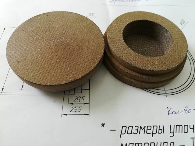

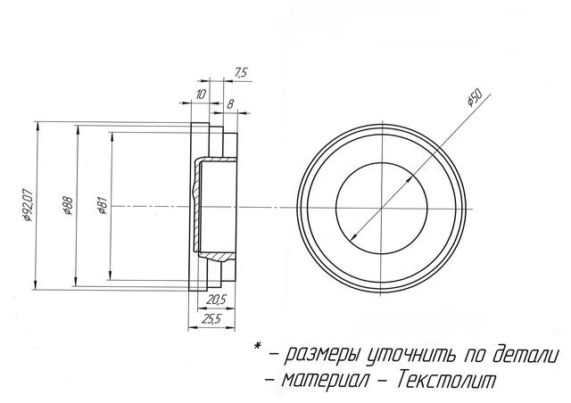

в связи с отсутсвием заглушек, решил проэксперементировать, отдал старый корпус фары, выточили, вот что получилось, это ближний, по месту буду под провод ксенона выпиливать.
Добавлено через 48 секунд
дальний то же есть эскиз, но его надо чуток доработать, поэтому выкладывать не буду

Посадочные места в фарах с ксеноном и галогеном разные, НЕвзаимо заменяемые.
