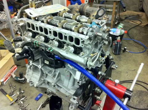

Притирать голову, ставить более толстые шайбы и ездить дальше.
Пришла тут машина после сервиса ДВС-мазда к нам в Турбоворкс,
так там аж маслосъемные колпачки были перепутаны местами, шейки валов задраны, клапана не в зазоре и т.д.
Мрак. Я даже фото клапана выкладывал тут где-то.
Но ничего... все притерли, стаканчики поставили нужные в размер и мотор шепчет.
А вот то, что получилось
Последний раз редактировалось Костя мотор; 17.01.2013 в 20:07..
