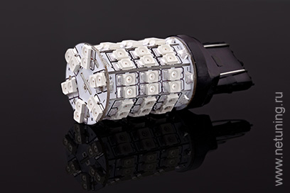

Ничего не сожжет, просто есть неподходящие.
Надо ставить вот такую
