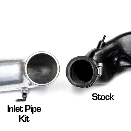

Старый 19.10.2013, 10:10   #9
Вот сравнение стокового убогого и силикона
Костя мотор вне форума   Ответить с цитированием
