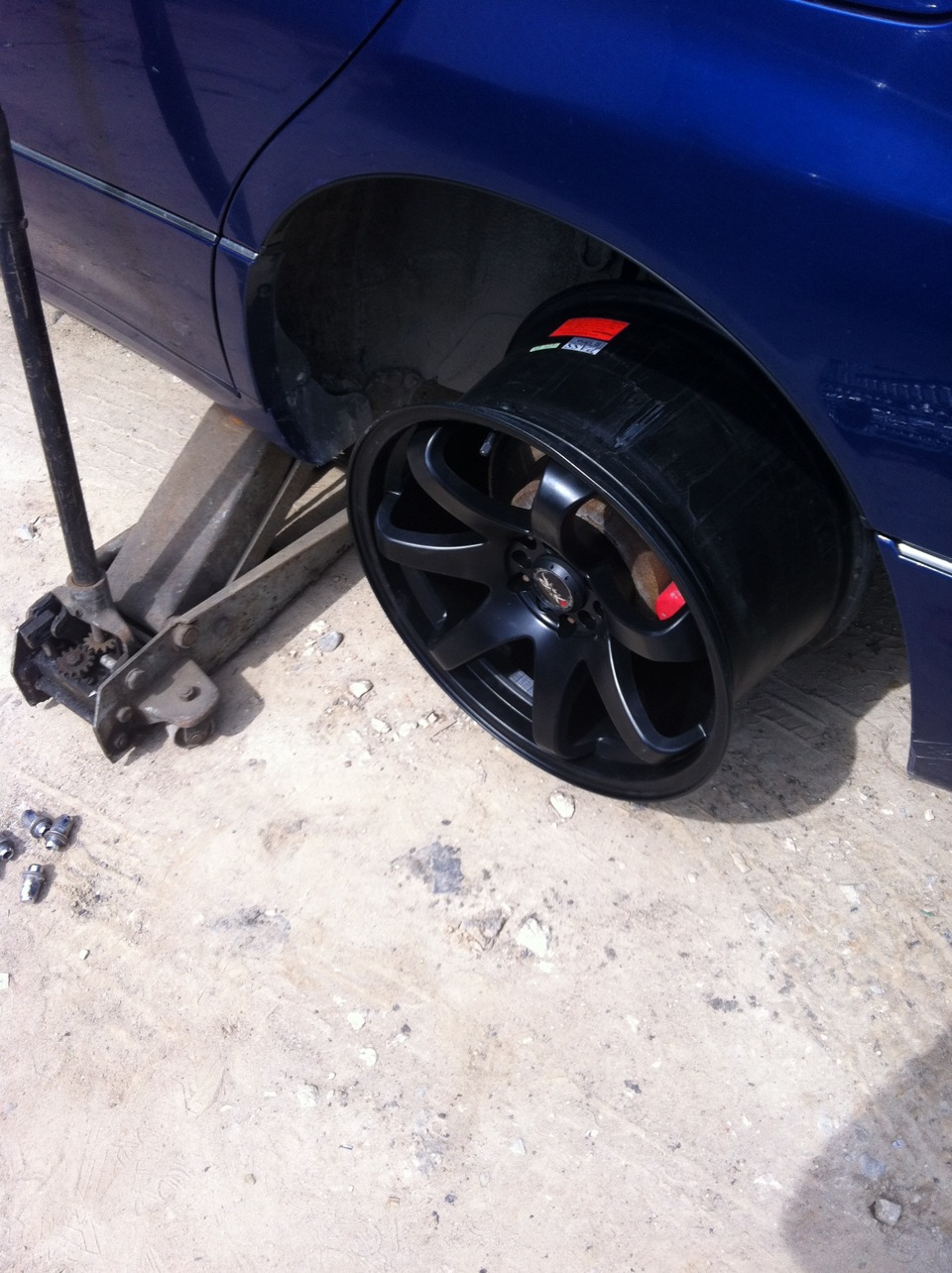

ЦО побольше, но это не проблема, кольца спасут.
Дисочки жалко продавать, хотелось бы, чтобы подошли.
Фоточки:
А потом они стали белыми)):

Miracle, извини брат, на 7-ке не будет смотреться эти диски.
А не оригинальный ЦО влияет на гарантии.

Вылет норма. Вопрос в другом. Как поведут себя шибы ?
Удачи Вам, и запаса тормозного пути.
