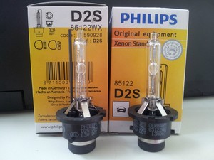

Блин, не думал, что и лампочки уже ксеноновые левые ((((
Тип файла: jpg IMG_4954.jpg (27.8 Кб, 96 просмотров)
Тип файла: jpg IMG_4953.jpg (30.6 Кб, 90 просмотров)
Тип файла: jpg IMG_4952.jpg (31.7 Кб, 86 просмотров)
Тип файла: jpg IMG_4951.jpg (31.3 Кб, 87 просмотров)
Тип файла: jpg IMG_4950.jpg (30.5 Кб, 85 просмотров)

Совсем забыл! Отличный способ проверить цоколь лампы на подделку это взять магнит и посмотреть как магнитит к нему цоколь. Я сравивал наши оригиналы мертво держатся за магнит, а некоторые экземпляры еле-еле магнитят.
colobus, Так что забей на зеркалку и поищи магнит
Посмотри, на стеклянной колбе должны быть отливка в виде квадратика

colobus, извини, но ксеноновые лампочки подделывают на 1-2-3.
Это подделка

colobus, Походу пора расстраиваться, не похоже на оригинал, колба кривовата, начинка тож отличается от оригинала.
Если и магнитит слабо то подделка ((

Philips всегда идет только в своей фирменной желтой коробке
