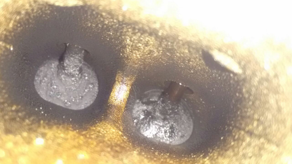

R-P-M, здравствуйте! Риторический вопрос (так как все равно приехать не смогу на обслуживание, далеко) - а вы производите чистку впускных клапанов на cx-7?
На всех моторах TSI, DISI, FSI и т.д. это просто болезнь, после сотни тыс. км, особенно аудисты страдают. Планирую почистить народным способом, Gzox ом, щелочью для очистки двигателя и щеткой, может быть у вас есть какойто полезный опыт?
Фото для привлечения внимания, с Драйва:
Да, в столицах есть станции Тюнап, чистят спецпеском и жижей под пылесосом, в нашей провинции пока нет.

Да, процесс этот возможен. Очистка производится химией + зубной щеткой. После этого необходимо менять масло ДВС и масляный фильтр. Так же, после чистки, необходимо поменять прокладки коллектора. Единственное но - это полумера. Глобальная чистка возможна только при полном разборе с последующей регулировкой

А что, на мазде непосредственный впрыск? на распределенном и чистить то нечего, или у вас дизель?
