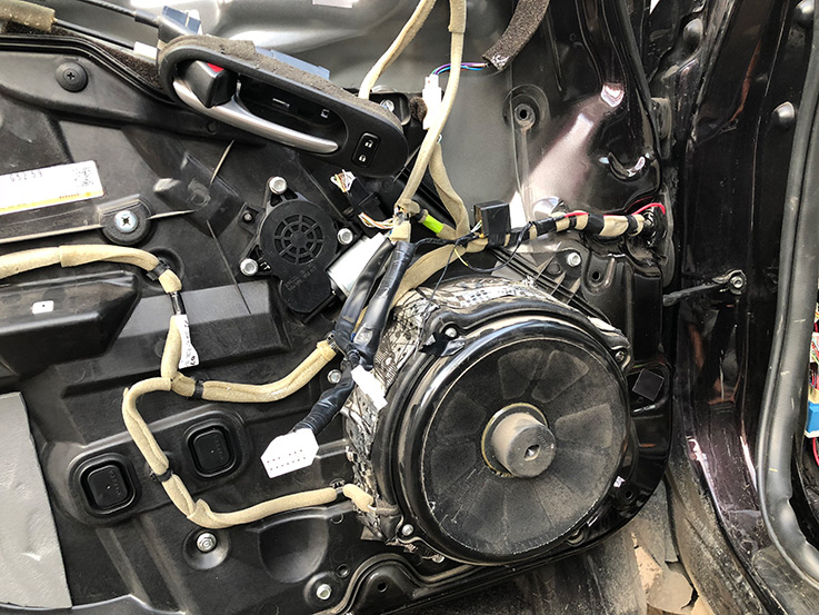

Мне удалось своими руками сделать этот доводчик!!!

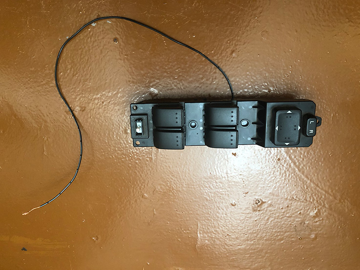

Пришлось немного модифицировать блок с кнопками, что в водительской двери, а именно дооснастить его функционалом закрытия всех стёкол. Дооснастил и вывел управляющий "минус" из самого блока.

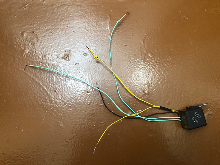

Так же пришлось сделать небольшой блочёк, который активирует питание блока кнопок на время автоматического закрытия стёкол. Тут был нюанс, что после подачи питания на блок, закрытие должно происходить через одну секунду. Т.е. нельзя одновременно подавать питание и жать кнопки - работать не будет. Поэтому пришлось сделать сначала подачу питания на сам блок кнопок, а через одну секунду активацию поднятия всех стёкол. Блочёк уместился в коробочку из под обычного реле .
Этот блочёк подключается к:
1. Плюсу.
2. Плюс при включении зажигания в разрыв до блока кнопок (2 провода).
3. Вход "минус" с сигнализации для активации закрытия.
4. Выход на выведенный провод из модифицированного блока кнопок ЭСП.
1,2,3 - есть на колодке в жгуте проводов, а 4ый протянут через дверь, стойку до блока сигнализации.
Модифицированный блок управления ЭСП:
Дополнительный блочёк:
Аккуратно установленный на машине:
Сделана небольшая задержка активации поднятия стёкол доводчиком на несколько секунд, чтобы не нагружать проводку т.к. при закрытии машины 3 секунды уходит на двойное запирание дверей и после него поднимаются все стёкла.
Итог можно посмотреть на видео:
Если кого заинтересует - пишите в личку, так же под видео есть адрес почты...
