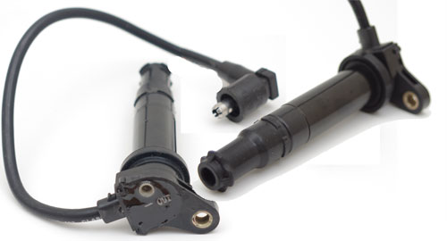

Sergei$, 500(исправлено ниже - с катушками 630)$ [Ссылки доступны только зарегистрированным пользователям. Регистрируйся тут...], с проводами и тиристорным блоком с искрой 212А. Вы, как человек, увлекающийся скоростью, должны понимать, что такие токи на полустоковых свечах выбивают керамику за пять тыщ км, а на драгстерах и того быстрее (там ток до 450А на свечу).
Если предложенное выше решение дешевле 630$, то ДА, смысл есть, если нужен готовый "красивый" вариант - все уже придумано до нас: [Ссылки доступны только зарегистрированным пользователям. Регистрируйся тут...]
PS Ещё для нашей тачки нужен комплект [Ссылки доступны только зарегистрированным пользователям. Регистрируйся тут...], 130$, так что общая цена комплекта 630$, ну и доставка из США.
PPS Ну и отечественные умельцы, оказывается, давно эту тему оседлали в полузаводских условиях: [Ссылки доступны только зарегистрированным пользователям. Регистрируйся тут...]
Вот занимательная фотография с этого отечественно сайта, [Ссылки доступны только зарегистрированным пользователям. Регистрируйся тут...], не правда ли?

IDKFA, я про это знаю! и как бы видел в живую данный комплект да и у знакомых стоит на авто! только положительные эмоции! по стоимости наш колхоз конечно дешевле в разы! даже если прибавить установку! а там 630$ + еще достатка? в такую же сумму будет! так что как по деньгам наш колхоз вкуснее!)) Но! не в этом суть! не все решают деньги! как бы хочется попробовать НАШИ Могут! ? или опять Фейк!?
Старый 11.07.2017, 11:46   #95
Sergei$, я, как отягощенный совеццким образованием инженегр проверяю гипотезы, на веру не беру, тут не храм.
Вот на что я набрёл, крайне интересное чтиво по данной теме (CDI), кстати ещё в 2013 году: [Ссылки доступны только зарегистрированным пользователям. Регистрируйся тут...]
Резюме общего размышления: мощность в импульсе выросла, но время импульса уменьшилось, по итогу практически все осталось на своих местах. Да, пробить бОльший зазор свечи при большем давлении как раз и нужен бОльший ток, это получилось, но прям получения паровозной тяги на низах и снижения расхода особых подтверждений не удалось найти. Энергии-то больше не стало.
По итогу - да, работает, да, на высоких оборотах может быть и лучше будет тянуть при большем зазоре, про расход - нет, не слышал. Свечи должны быть без резисторов и хана им почаще раз в 10. Выводы делает каждый сам.
