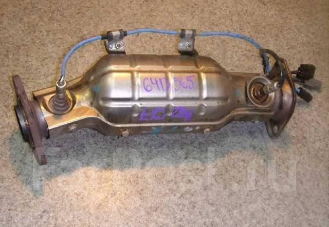

Василий1, я не знал, что авто у тебя прошитый. Мне кажется с прошивкой проблема.
Верхний лямбда зонда находиться за двигателем над катализатором.
Если заглянуть за двигатель, можно увидеть похожую картину.

Fuad, спасибо. Завтра гляну его.

Василий1, Fuad визуально показал, но в принципе ты прав-со стороны омывателя где масло заливается ближе к лобовухе, а провод от лямбды идёт вдоль двигателя и клеммнички воткнуты почти под аккумулятором.

Денис СХ-7, да, когда его меняли то машину поднимали что бы клеммы воткнуть.
