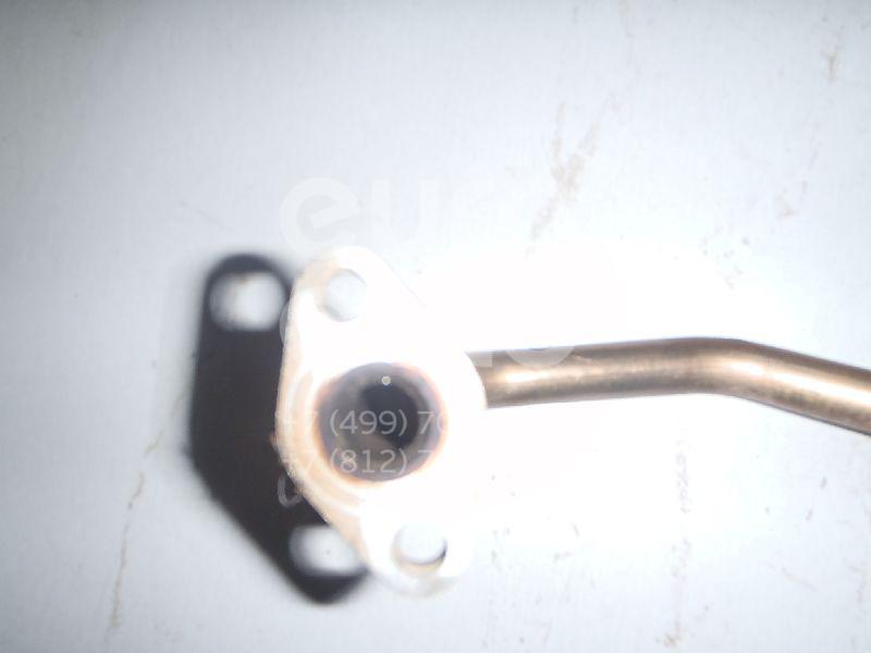

Заткнул трубку ЕГР монеткой в 1бат со стороны впускного коллектора.
Температуры там нет - прогореть не должна, да и монетка крупная (не 10 копеек).

ехала как и едет, пробек на всем этом сколько уже ? и по манетке не понятно, а впуске гайка конус а у егр плоскость

Gievskiy-DS, вот сюда вкладывается монета, как раз по диаметру 10 коп подходят:
