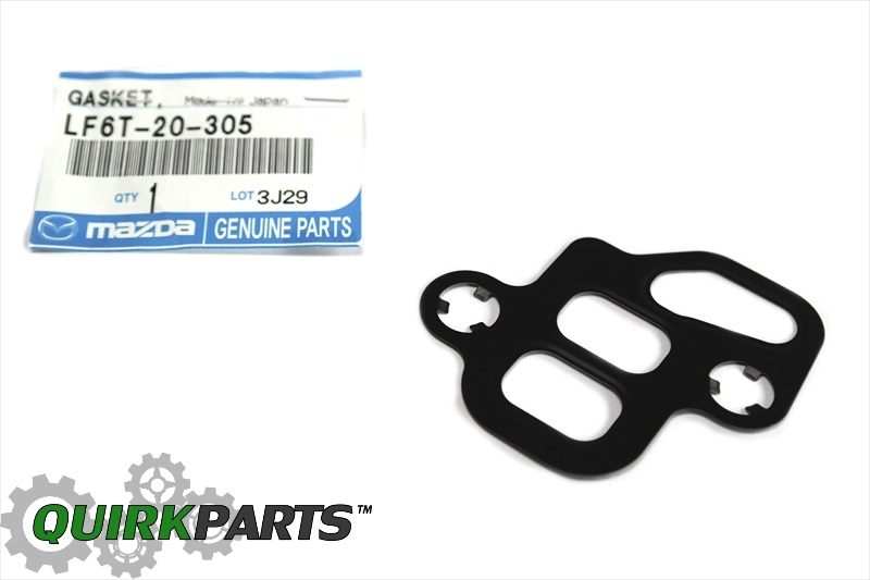

ЕГР тоже, ЕМНИП охлаждается от общего контура ОЖ, клапан рециркуляции через прокладку LF6T-20-305 прикручивается к выводу охлаждайки из ДВС, может в ней свищ (про свищ в самом клапане, думаю, можно не предполагать, как там силумин-то прожечь?).

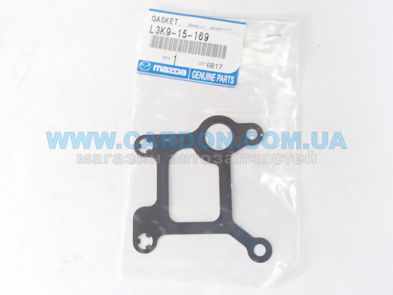

PS Ха, так там [Ссылки доступны только зарегистрированным пользователям. Регистрируйся тут...] у нас стоит, оказывается. Не пластиковый корпус, как в машках, а силуминовый, с приливом для ЕГР. Там и прокладка, L3K9-15-169, думаю она пробита, или прокладка LF6T-20-305 между ЕГР и корпусом термостата, последнее более верно, если ЕГР чистили, а прокладку не меняли...
