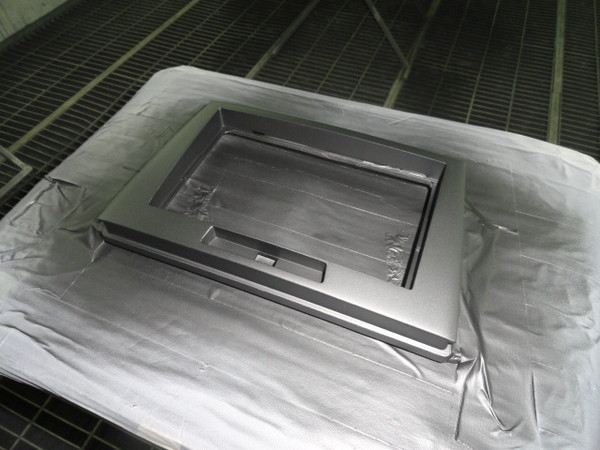

2) Далее, для установки понадобится переходник для управления кнопками на руле(3500 максимум), переходная рамка для установки головного устройства(примерно 2000 рублей).... тут стоит пояснить, что рамку можно конечно использовать заводскую, но для придания хорошего вида, рамочку желательно вывести шпаклевкой и покрасить, но это уже на усмотрение владельца.....

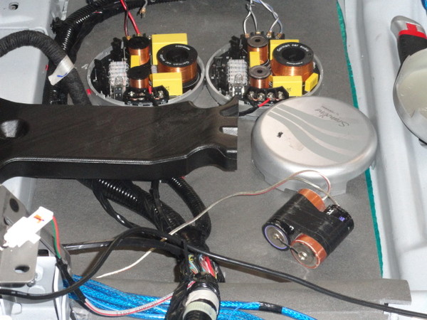

3) Что делаем со звуком? Убираем внешний усилитель, подключаем на акустику свои кроссоверы и используем в качестве усилка встроенный в головное устройство. В результате получаем корректные регулировки фейдер-баланс, более сочное звучание штатной акустики.

Все адаптеры к Бозе на сх7 сейчас работают криво. По-этому я и предложил убрать усилитель вообще. Тем более, что мощность в Пионере уж точно не меньше.
Дисплей в конфигурации точно не появится...нет пока такого девайса.
Относительно фотки того, что по итогу получилось, обязательно найду и выложу. Как минимум такие системы уже стоят на нескольких клубных авто.
