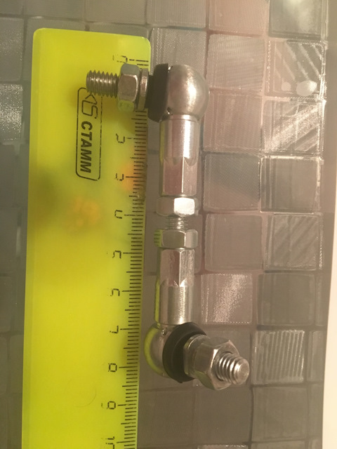

[Ссылки доступны только зарегистрированным пользователям. Регистрируйся тут...] автокорректора света совсем-совсем бюджетно, в пределах 400 руб.:
2 наконечника тросика [Ссылки доступны только зарегистрированным пользователям. Регистрируйся тут...] - сейчас по 127 руб. в Емексе.
Кусок шпильки М6 и пара гаек найдется в гараже или в строительном магазине.
В итоге получится следующее:
