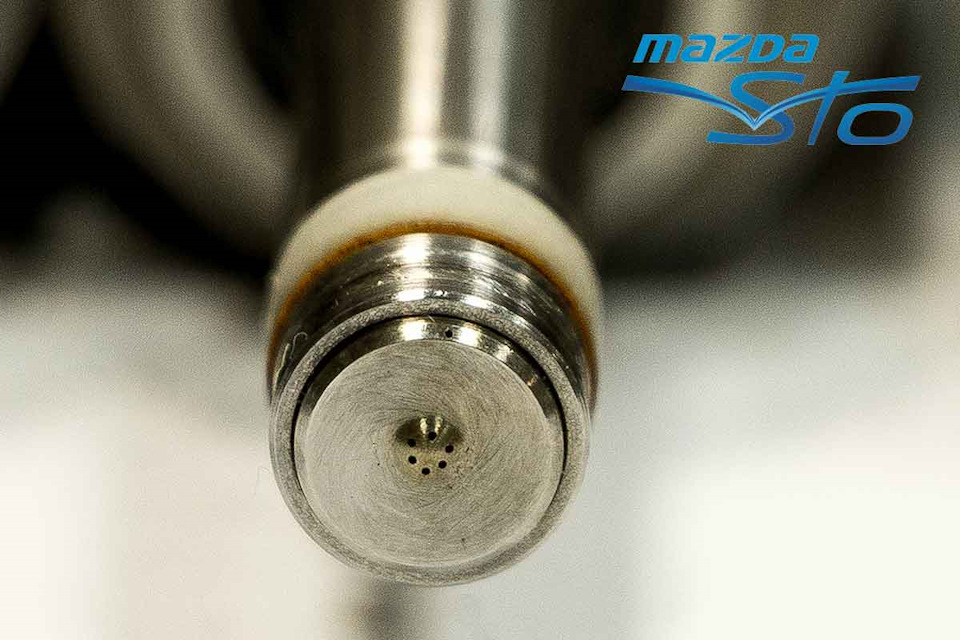

Отмачивал на 150-ти крепкой щёлочью носики (GRASSовской, BIOS-B [Ссылки доступны только зарегистрированным пользователям. Регистрируйся тут...]), блЯстят, распыляют. Предполагаю, что тыщ на 50-70 ещё хватит. ИМХО многое в продолжительности жизни форсунок зависит от бензина и масла... Для профилактики, конечно, это неплохо, но надо понимать, как же выявить реальную необходимость этого ППР.
Для интереса: фото форс ([Ссылки доступны только зарегистрированным пользователям. Регистрируйся тут...]) от СХ-5 (у наших 2,5 такие же), с пробками от нагара на концах, от МАЗДА-СТО:
вот так [Ссылки доступны только зарегистрированным пользователям. Регистрируйся тут...]:

Старый 24.06.2017, 23:25   #84
Да там не в кончиках дело) внутри пьезокристал , он разрушается и Начинается пляски пропуски.. не держат, льют. Опыт многолетний на мпс уже имеется

Старый 25.06.2017, 00:27   #85
dima_ace, я знаю про [Ссылки доступны только зарегистрированным пользователям. Регистрируйся тут...], ничего особо сложного. Но вот закопченые концы уже не дают струе распылятся (у нас на 2.3 с одним отверстием форсы), льют струей. Если пьезо не работает - струи вообще нет, там по идее подпором пресекается возможность просто не держать топливо (по крайней мере на дизелях Камминс так форсунки устроены). Первое, ИМХО, страшнее, поршни проплавляет...
